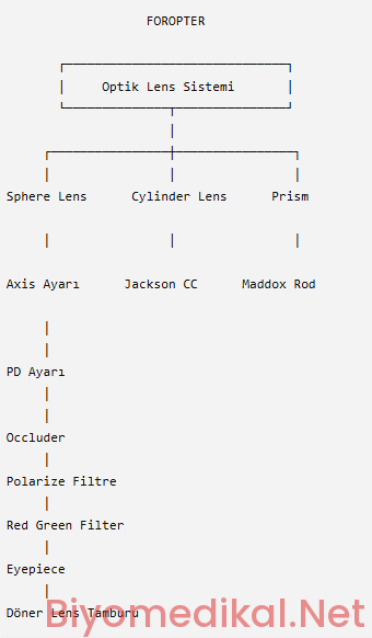

Foropter Blog Diyagramı
Foropter Cihazı Parçaları
