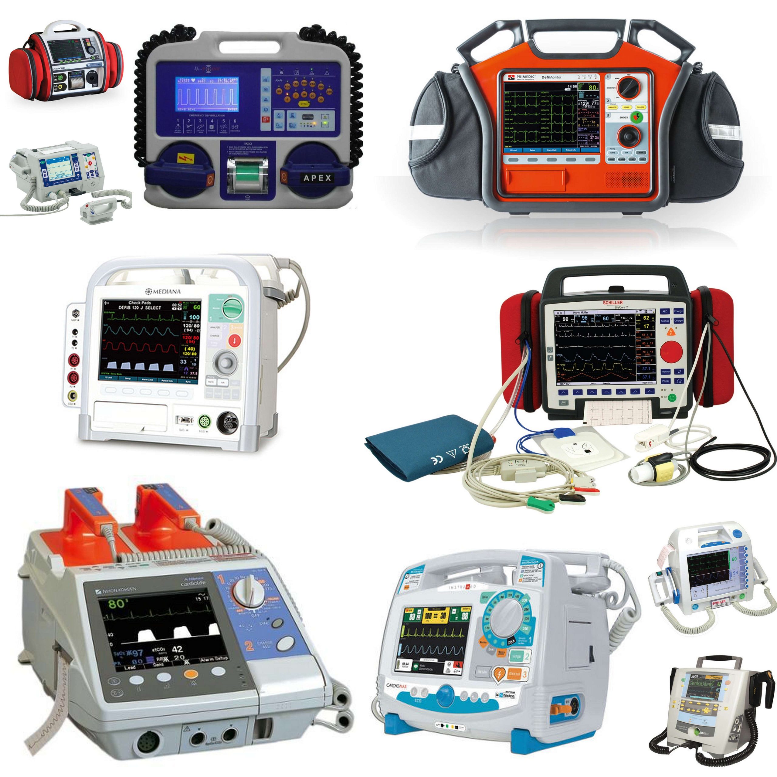

Defibrilatörler; batarya ve güç devresi, yüksek voltaj devresi, kondansatörler, EKG modülü ve mikroişlemci gibi kritik bileşenlerden oluşur. Bu parçalardan herhangi birinde oluşan arıza, cihazın çalışmamasına veya yanlış şok uygulamasına neden olabilir.
[Resim: defibrilator-cihazi-ariza-ve-cozumleri-b...scaled.jpg]
